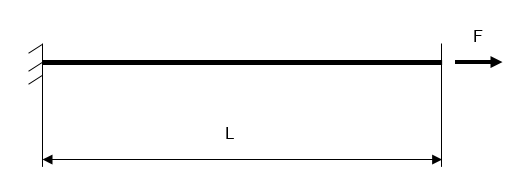

バーの左端は固定され、右端に力Fの荷重がかかっています。

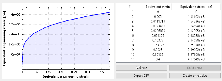

Figure 2. 対応するひずみ応力曲線
Note: ひずみ応力曲線の最初の2点によって定義される弾性係数は、E=2.67324e+10 Paです。

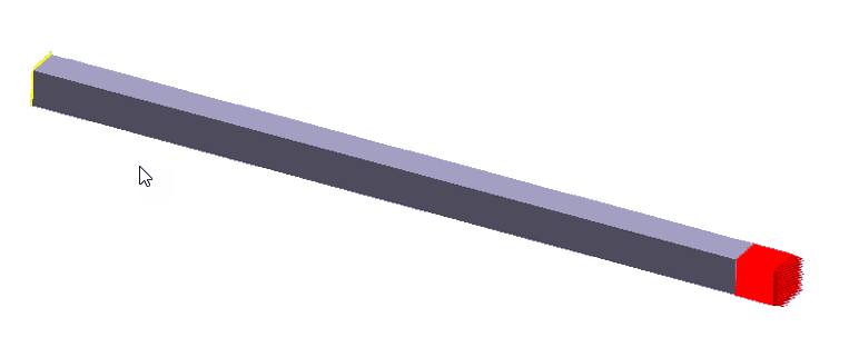

バーを3Dソリッドとしてモデル化しました。ソリッドの左端は固定され、右端に軸力の荷重がかかっていました(Figure 3)。
Figure 3.

Figure 4. 荷重F=30000 Nでのフォンミーゼス応力
